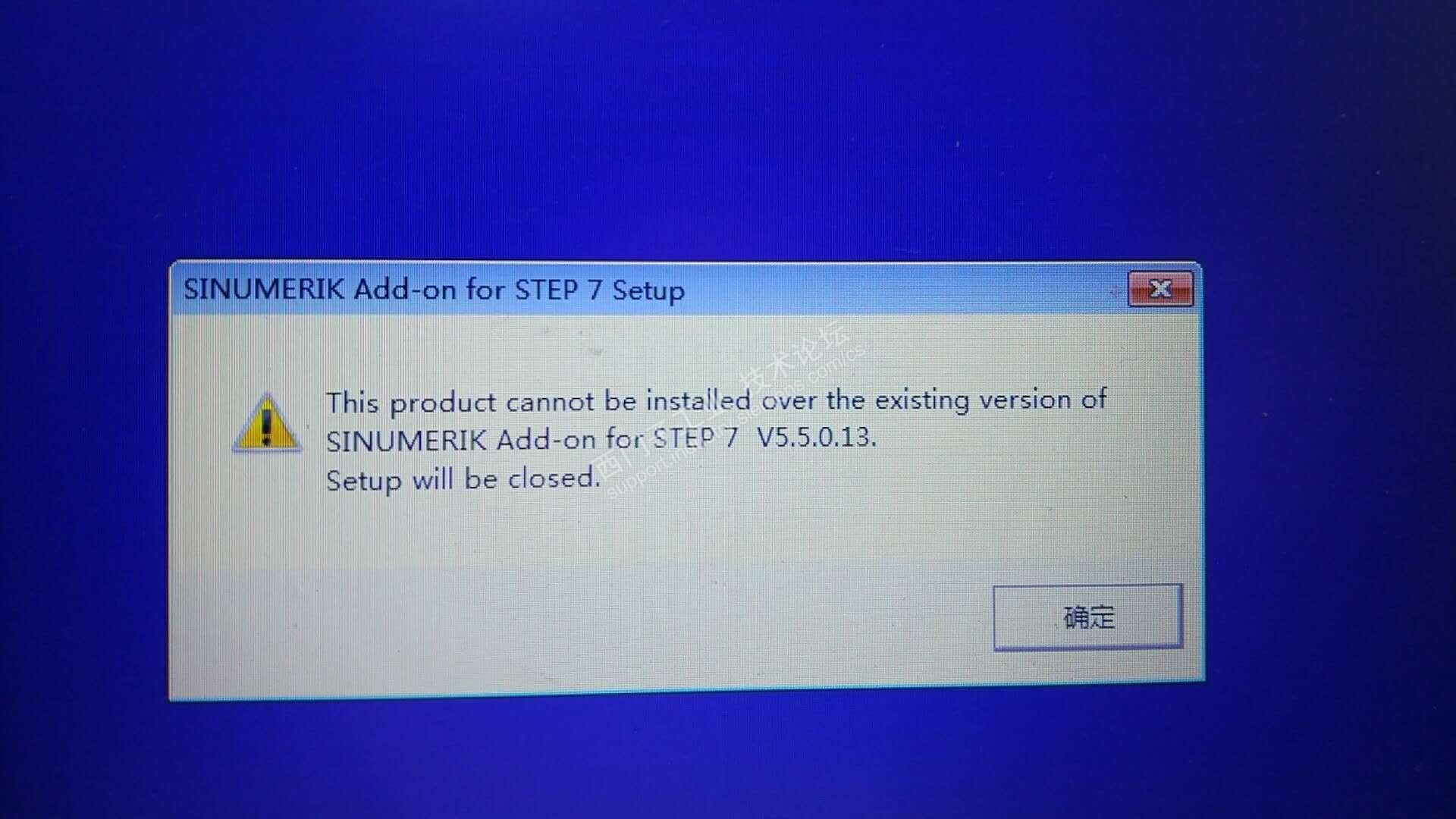

以下是引用Wade910在2018-03-27 03:11:12的发言 >1楼
以下纯属个人意见,欢迎拍砖!

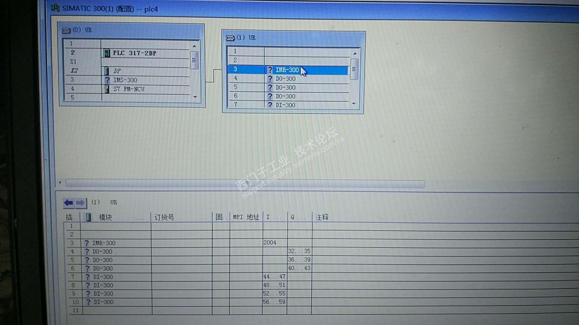

首先,你安装的是STEP7 V5.5, 本身V5.5硬件中自带一些IO模块;
然后,在高版本的基础上安装低版本的Add on, 高版本是不可以被低版本所覆盖的;
最后,无法查看到IO模块的订货号,可以在硬件中,联网在线更新的。
         硬件>选项>安装HW更新>从Internet下载>执行······ 或通过其他途径更新。

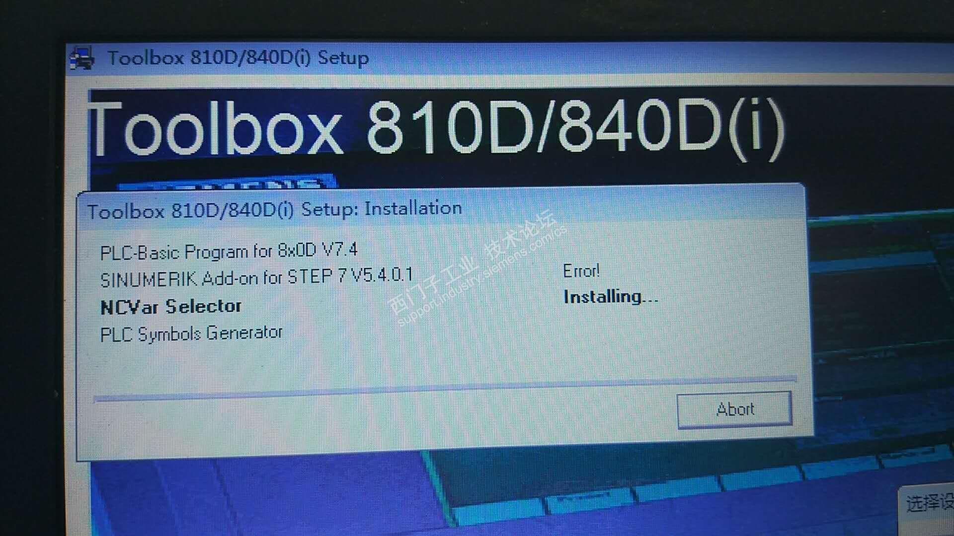

以下是引用000518在2018-03-26 23:12:06的发言 >楼主: 笔记本是W7 32位...
引用楼主详细内容:
 笔记本是W7 32位的系统,安装了S7 V5.5版本,在安装TOOLBOX  V07-04-03-00版本时,不能安装SINUMERIK Add-on for STEP 7 V5.4.0.1,联机后无法看到IO模块的订货号。请问有什么办法吗?
感谢您的回复。已经在线硬件更新了,还是没用。
