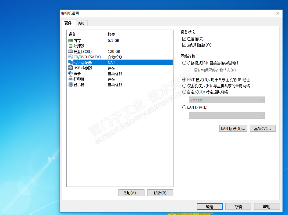

我的是如下图设置
且需要把外面的无线给关了,最好设置固定的IP.应该就可以正常使用了
