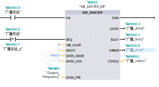

我前一段时间,用施耐德atv312写的,通讯正常的,地址好8502,你看一下,MB_COMM_LOAD就不用看了,你既然接收对了,应该没什么问题
