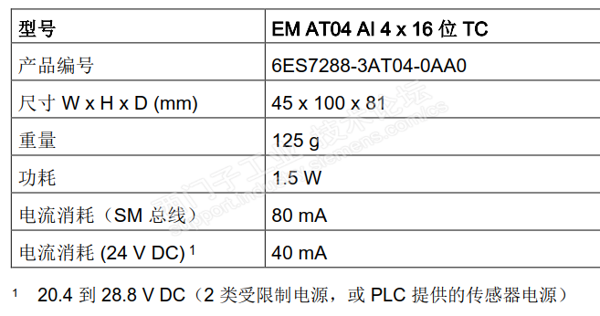

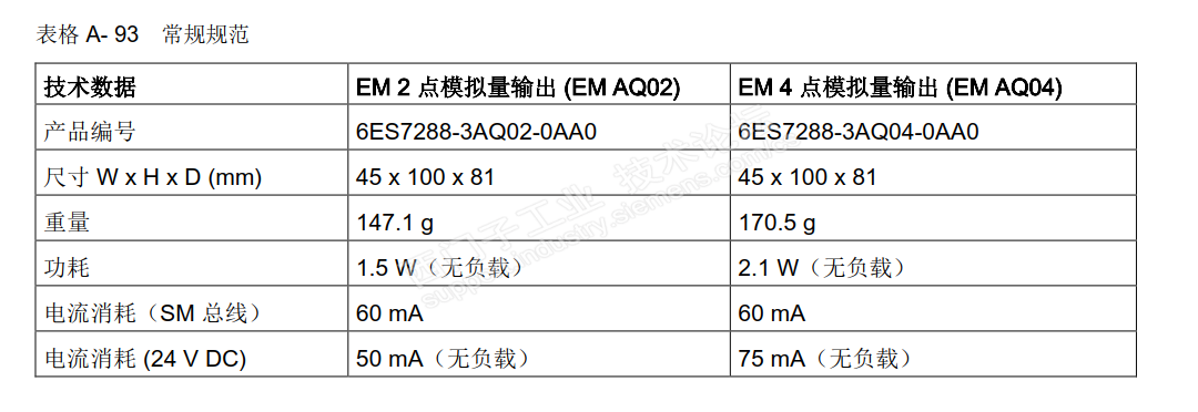

西门子热电阻模块,模拟量输出模块消耗的电流怎么计算?
786
2018-03-31 11:28:42
请教:西门子热电阻模块,热电偶模块,直接接热电阻,热电偶时(24VDC)消耗的电流是多少?比如下图,正在选型,这个搞不懂,一个热电偶40mA吗?模拟输出模块(控制电机频率)24VDC消耗的电流怎么算呢?无负载怎么理解?手册上讲了数字量和模拟量输入,这种热电偶和模拟量输出的没讲,有点懵
