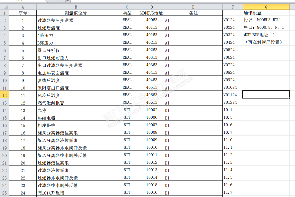

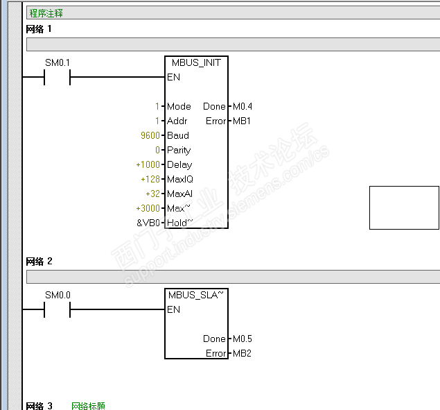

回复:西门子s7-200怎么和和利时DCS系统通讯
小猪要努力
注册时间:2018-03-31
发布于 2018-03-31 21:32:51
补充:
这样子对吗?
