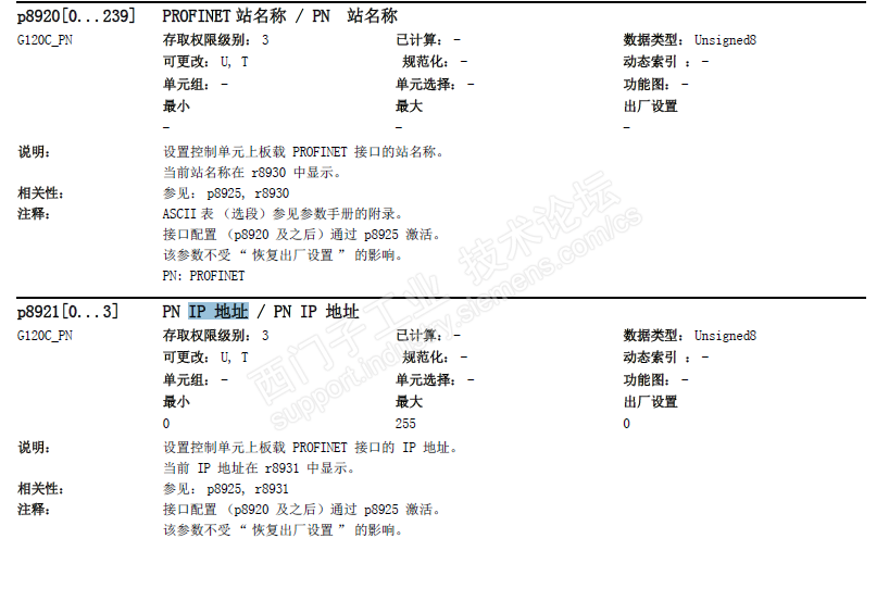

回复:我想换把一个旧的G120c变频器的参数换到新的变频器上,通讯不了了。

以下是引用手机用户20170330533770在2018-04-01 10:24:54的发言 >2楼
怎么设置,工厂用,新手到厂,有资源的帮忙查查,万分感谢,刚毕业的学生。。。。。。。。
用这个参数
