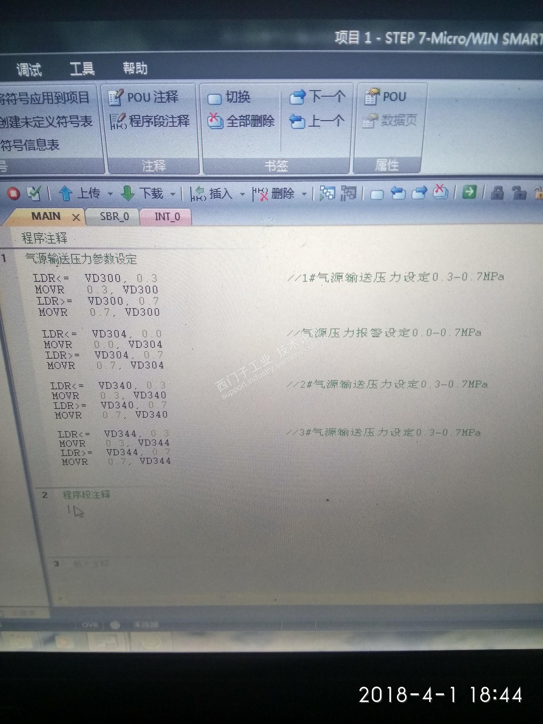

PLC程序运行正常,程序上载不完整,如图是原程序段,就是这段程序上载后是空的程序段,这段程序在原程序中也只能用语句表显示出来,用梯形图显示报无效程序段,但编译没有问题
