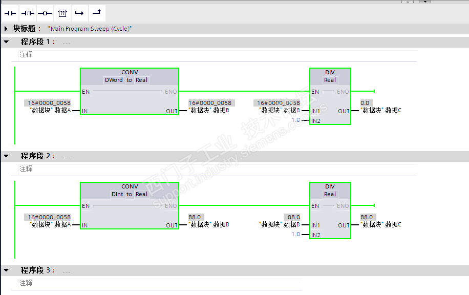

DWORD转换REAL的问题,麻烦高手解答一下,谢谢。
樱桃大丸子
    82
    38
注册时间:2017-01-10
7310
2018-04-03 14:37:04
建立三个变量:数据A为DWORD型,数据B和数据C为REAL型
将数据A用DWORD转换成REAL的转换指令转换成数据B之后,数据B还是DWORD型的,导致后面的浮点数学运算出错。
将转换指令的输入格式换成DINT型,后面浮点运算正常,但是数据块里面的数据A明明是DWORD型的,这相当于做了一个从DWORD到DINT的隐式转换。
具体看截图,麻烦高手解答一下,谢谢。
