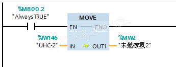

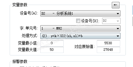

各位大神,这边项目上用S7-1200于FameView数采软件通讯,把采集到的模拟量送到数采软件显示出来,这边我S7-1200程序里面是在OB块里面把模拟量数据送到M存储区,然后数采软件读取M存储区的数据,这样是否可行,我咨询数采软件厂家说最好放在DB块里面,但是我这边模拟量太多,全部改起来有点麻烦,麻烦各位给个正解,多谢各位大神了!
