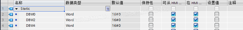

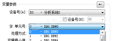

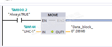

Zane大神麻烦看下:
这边新建一个数据块,然后模拟量存放在数据块里面,数采软件读这个地址(感觉这边不对,我DBW0是自己定义的名称,不是地址)这边该怎么写
