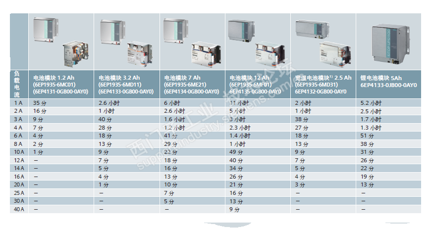

可以持续供电多久?
这个是根据您的负载电流以及选配的电池来决定的,具体参见下图
