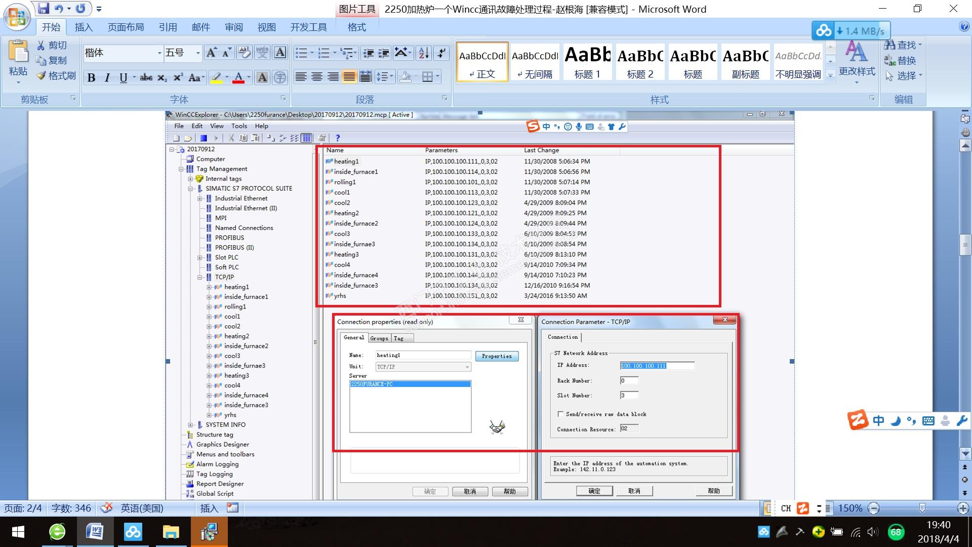

1)选中TCP/IP右键选择“系统参数”-“单元”下的“逻辑设备名称”,检查为本机电脑实际网卡;
因为别的画面有数据显示,此项设置应该没问题;
2)检查连接IP地址及通讯参数设置,没有问题;

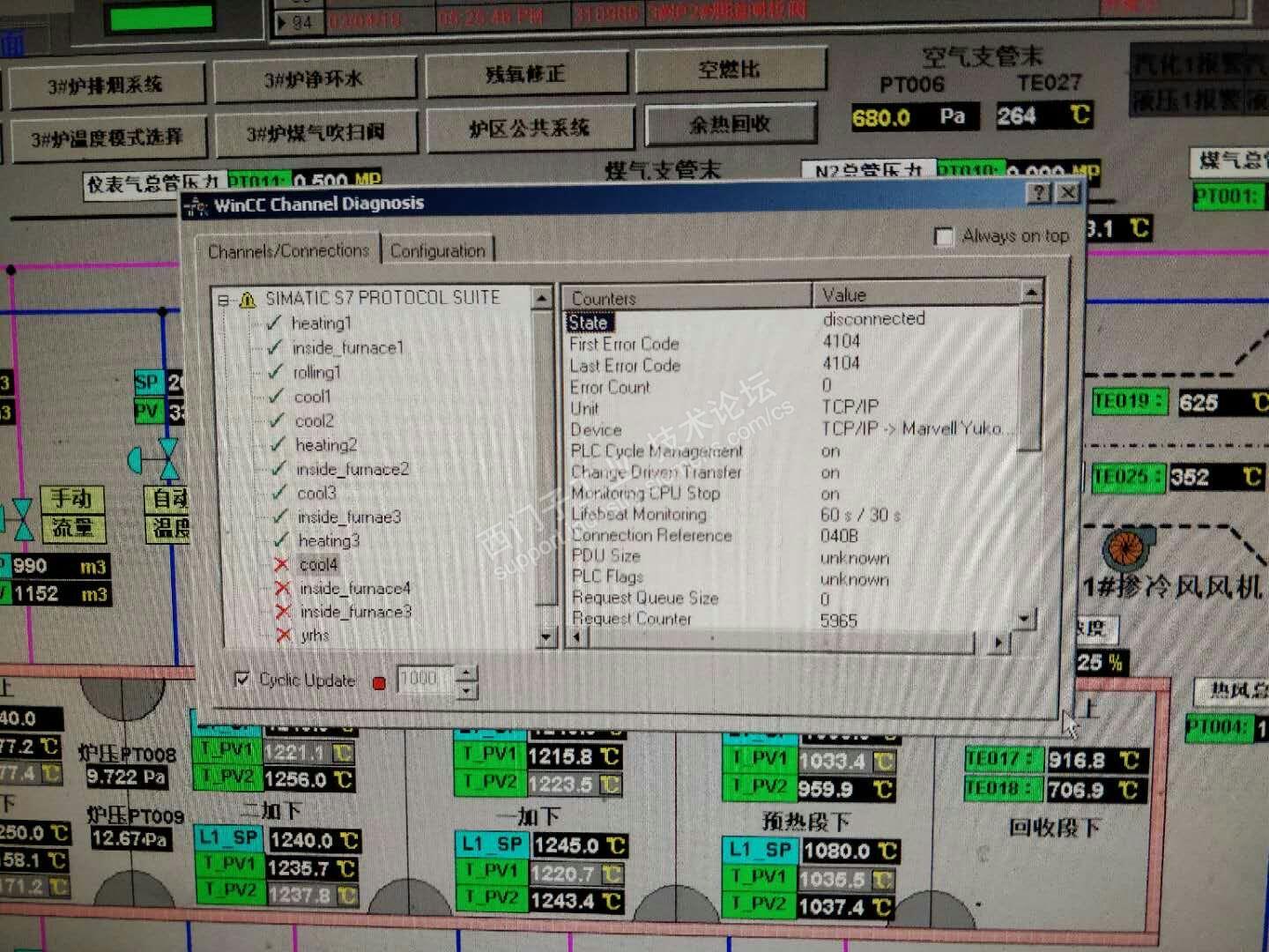

利用WinCC通道诊断查看,发现无数据显示的连接有红叉,错误代码为4104;

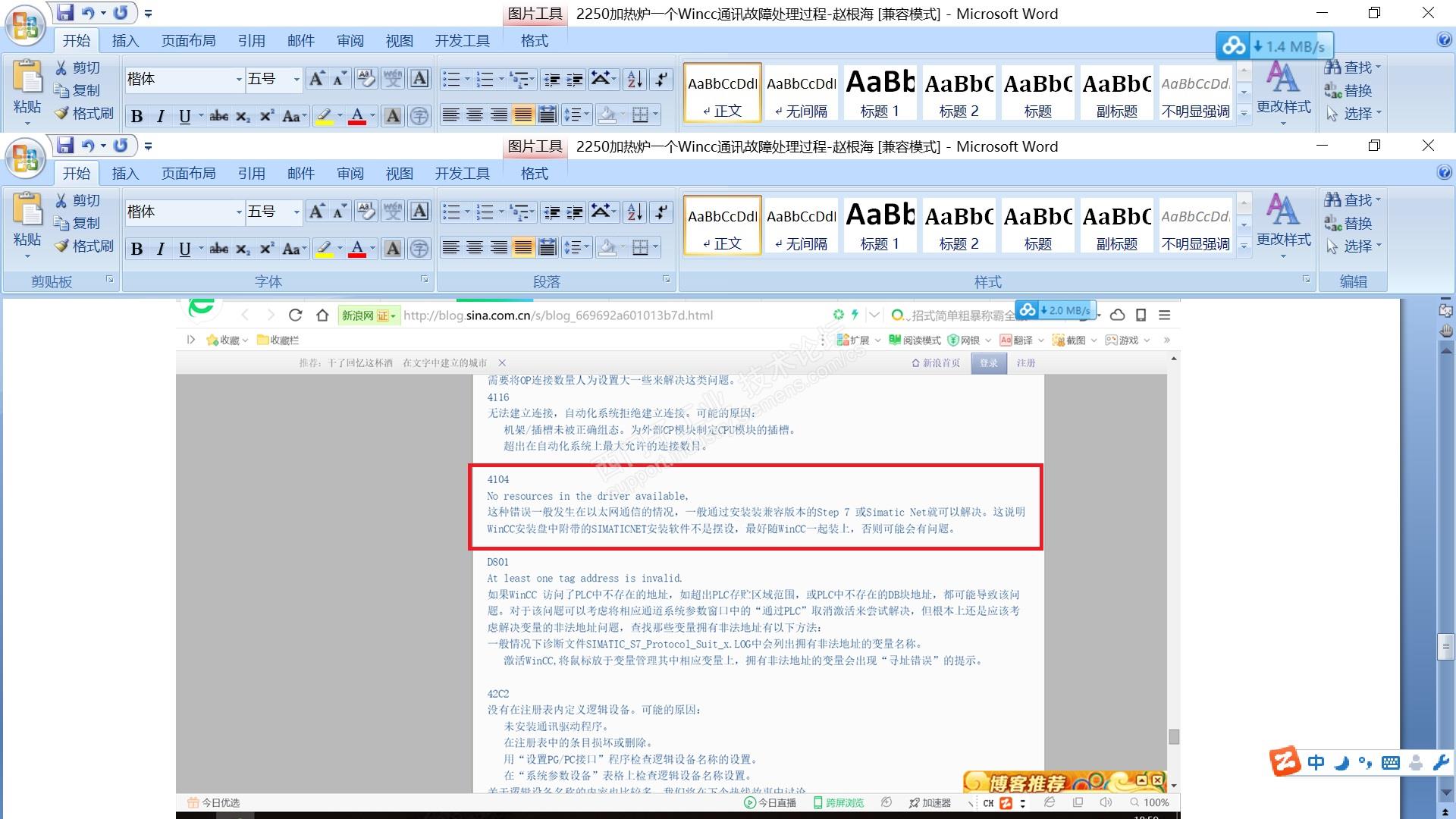

查看错误代码4104没有找出原因,上网查百度说是缺少Simatic net软件,安装完显示正常;
 网上资料截图如下;
