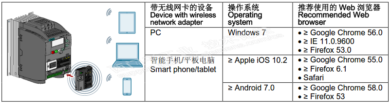

三. 连接设备:
可连接设备有:带无线网卡的传统PC、平板电脑或智能手机。
注意:
·支持的最小分辨率为320*480像素
·无线通讯距离(无屏障)最大可达140m,但该值可能随环境条件发生变化

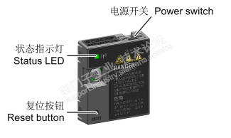

六. 复位Wi-Fi配置
·变频器处于上电状态时,按下模块上的复位按钮可将 Wi-Fi 配置恢复至默认设置:Wi-Fi (SSID): V20 smart access_xxxxxx,“xxxxxx” 代表模块 MAC 地址最后六个字符。
·Wi-Fi 密码 Wi-Fi password: 12345678
·频率通道 Frequency channel: 1
说明:在按下复位按钮复位 Wi-Fi 配置之前,请先检查模块上的状态 LED 的颜色。只有在状态LED 显示绿色常亮/黄色常亮或呈绿色闪烁时,按下复位按钮才可成功执行 Wi-Fi 配置复位。
