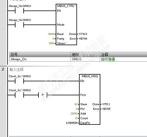

最近调试一个项目,与综保通讯,MODBUS RTU 规约
读取综保的电流与电压
地址是 2000H,
使用串口调试工具,可以读到数据 正常
[发送]3E 04 20 00 00 07 BF 07
[接收]3E 04 0E 01 34 00 00 01 30 17 13 17 1B 17 5D 12 F9 9B 20
但是 使用PLC 的指令库读取数据时报错
错误代码 04 06  来回跳
读程序 MBUS CTRL  只有一条 使用扫描周期  SM0.6  触发
求教  plc主站指令为什么一值报错
