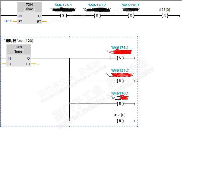

前几天,看到这样的一个帖子,关于【s1200输出串联和并联区别】,提问链接:附图,
http://www.ad.siemens.com.cn/service/answer/tobe_solution.aspx?Q_ID=187878&cid=1072
我的回答是不确定的,原因是考虑的是当程序扫描到定时器后时,突然来一个中断指令的命令或者是刚刚扫描到这些线圈后,启用了跳转命令,那么线圈(确切讲应该是线圈所对应的触点)可能有被复位的可能性。如果仅仅局限于看这2个程序段的区别,应该是没有的。吃过晚饭后又想起了这个疑虑,总感觉似乎哪里会有出状况的可能。

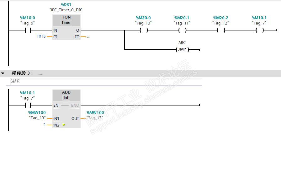

因为类似的问题完全可以通过模拟仿真来验证程序的被执行过程,我开始按图示的程序敲起的键盘。注,我仿真的地址是自己随意编辑的,这个不影响仿真结果。
因为想要“创造”这个可能的原因,我使用了有条件跳转指令(JMP)来验证,图示:

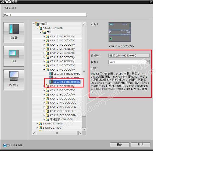

1)还是从新建项目开始贴图算了,创建一个S7-1214C项目:
2)打开“程序块”在OB1中直接编辑想要的仿真程序:

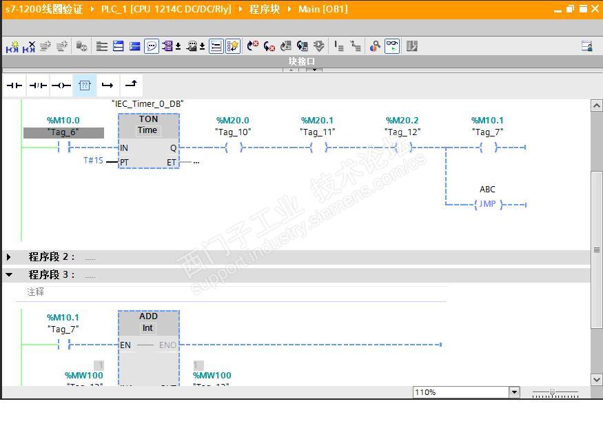

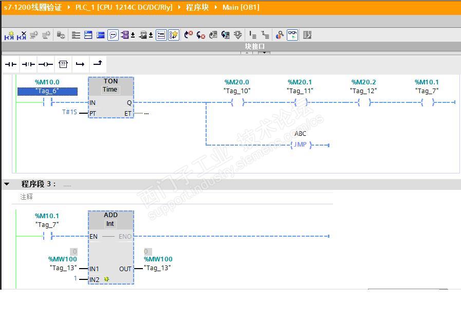

3)保存项目,启动仿真,将用户程序下载:使能M10.0 =1,启动定时器
看MW100的结果为0,说明线圈触点M10.1没有在程序段3中有效。

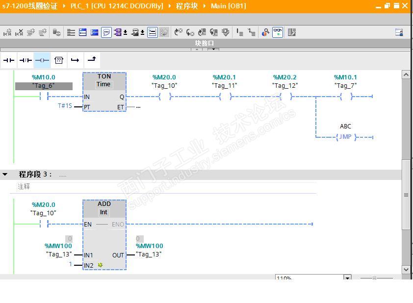

4)将跳转指令变换到其它线圈所处的位置, MW100结果仍然为0:
5)将程序段1与程序段2位置对换后,重新将修改后的程序下载到仿真器:
这时,看MW100 = 1,说明,当执行到跳转标记ABC(程序段2)复位M10.0给定时器的使能,MW100的值被加1。原因是:执行跳转时,网络2段虽然执行了M10.0线圈的复位(断开手动使能),但这个有效需要到下一个周期时,那么,程序段3的MW100的加计数是被允许的。
