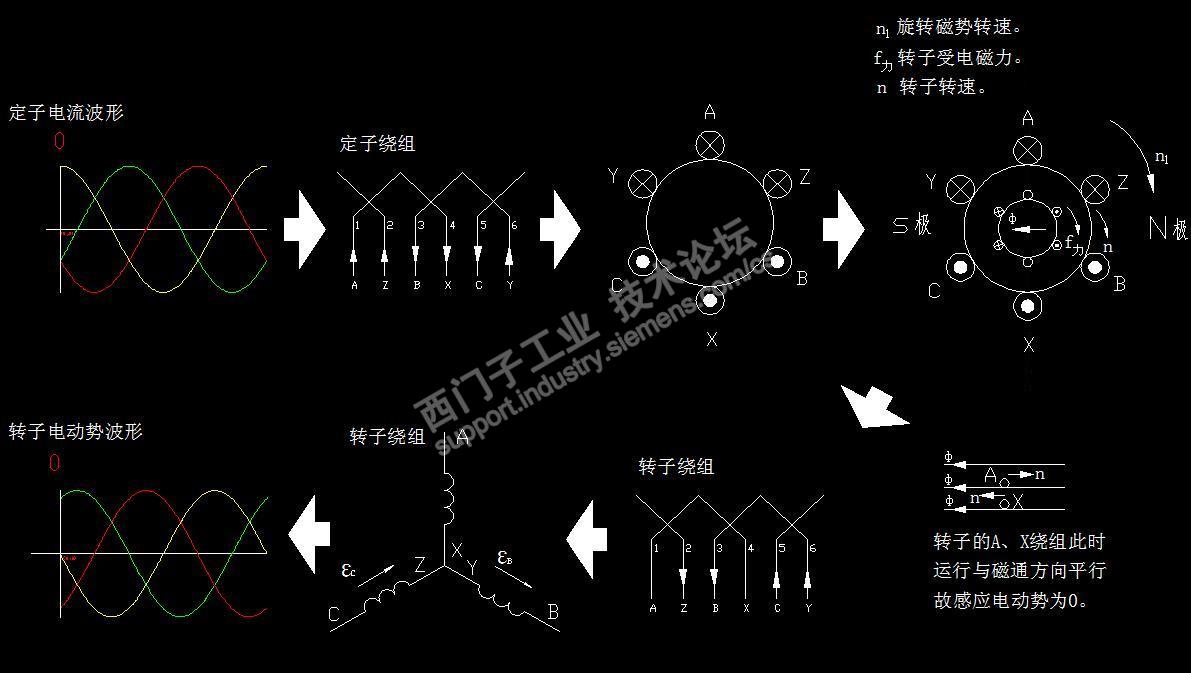

转子电动势的判断错在哪里?

绕线异步电机转子电动势这样判断,错在哪里?书上讲的是转子电动势滞后于励磁电流90度。谢谢。
