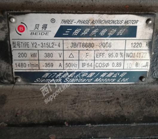

上周末趁着双休生产线不开机,将听起来电机风扇端轴承有点异响的200KW西门子贝德电机,准备拆出来更换电机轴承。
这台电机从2011年开始使用的,使用了7年时间了没有拆开过电机,只是定期通过轴承端注油孔加注黄油,这台电机使用的轴承型号也不清楚。周五下午快下班了,才知道了本周六日不生产情况,为了不影响下周一是生产,必须先要知道轴承型号,随后找上海轴承供应商咨询有没有轴承现货,如果有通过顺丰快递最迟周日上午要到货,才可以实施本次的轴承更换检修,也就是说周五必须要知道电机轴承型号。
电机还在现场,抱着试试看,能否在线查看到电机轴承型号,动手拆除电机风扇端罩子及风叶后,拆除了电机端盖上固定轴承外圈的小端盖,发现了轴承型号为6319C3。
确认了这个电机输出轴端轴承型号也是一样的,找上海供应商确认有这个轴承的现货,交代了今天发顺丰快递。准备明天拆除现场电机,更换好轴承后安装回现场。
