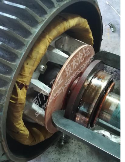

周六比较顺利的将电机从现场拆回维修房,使用大拉马及轴承加热工具等将这个电机解体了

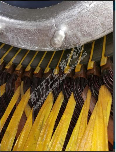

个电机是使用ABB变频器拖动的,长期工作在25HZ及以下频率,定子绕组根部漆包线有点黑,端部颜色比较正常点。
转子有一圈通孔,以前碰到的电机转子没有看见有通孔的。有个疑问就是这个通孔作用是散热及减少重量吗?
风扇端转子增加了一个绝缘隔板不知是起什么作用?
