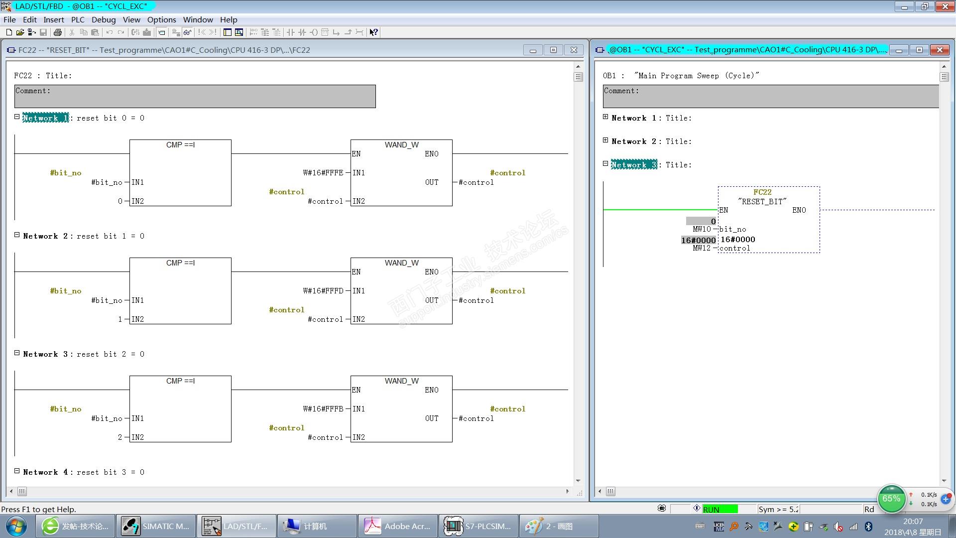

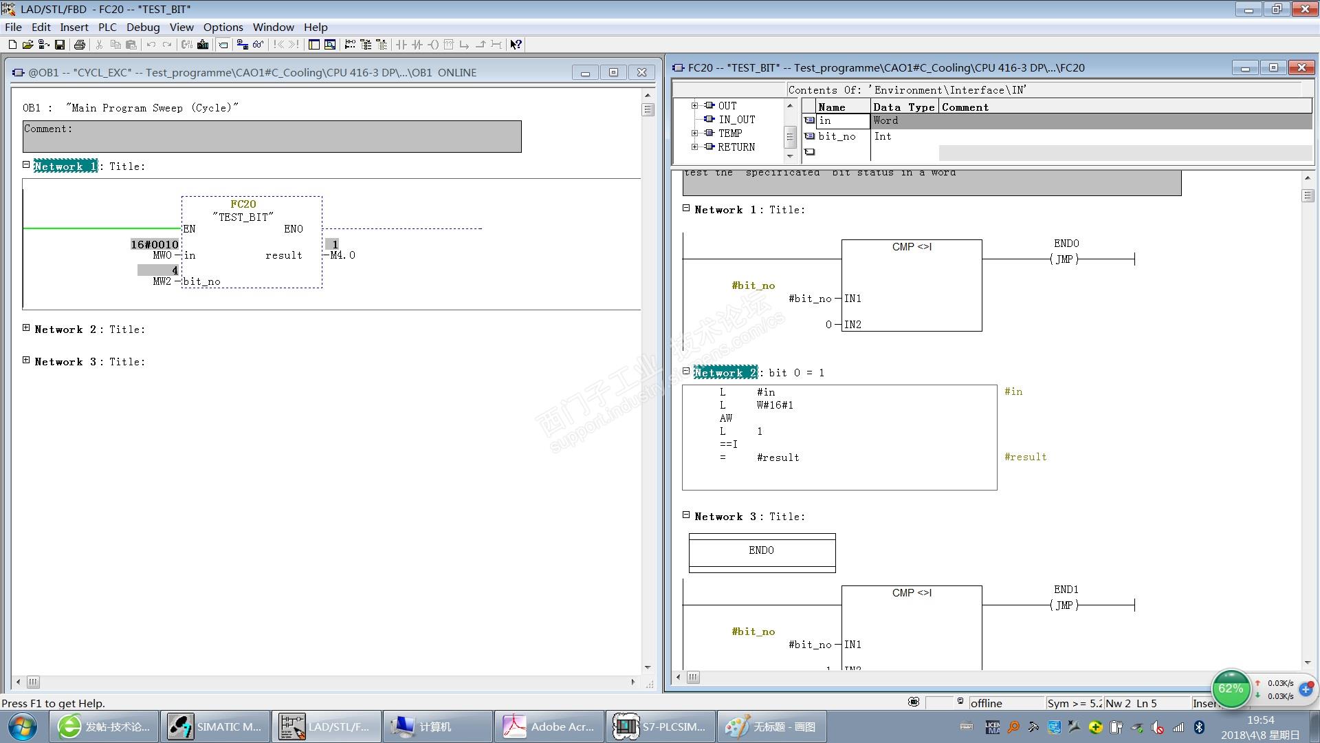

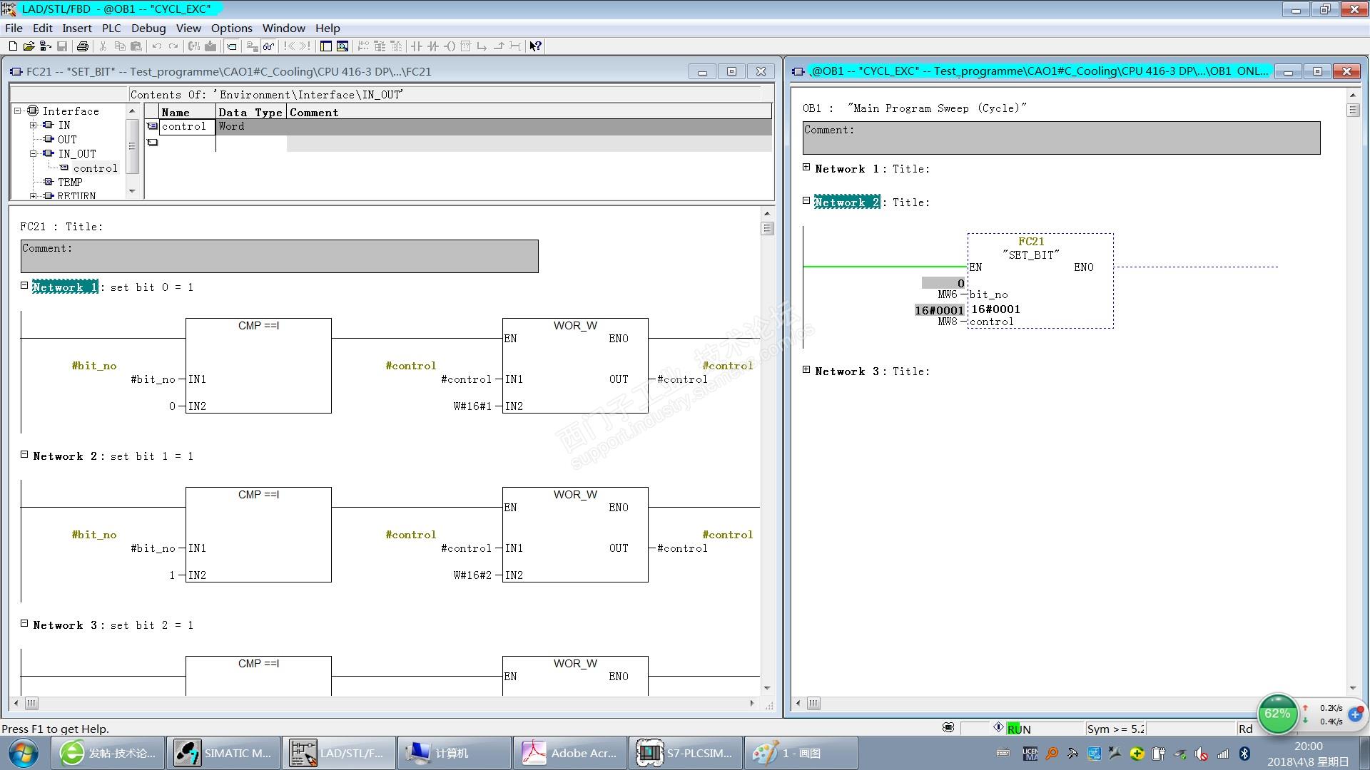

程序是用STL编写的,今天用梯形图配合STL编了几个块,有点意思,和大家分享下;
1、FC20功能是检查一个字中特定位的状态,跳转指令配合字相与指令实现;
当MW0=16(要查询的字),MW2=4时(要查询的字的第四位),M4.0为1;否则M4.0为0;
2、FC21将一个字特定的一个位置一,比较指令配合字相或指令实现;
将MW8(要置位的字)的第0位(即MW6要置位字的第0位)置一;
3、FC22将一个字特定的一个位置零,比较指令配合字相与指令实现;
将MW12(要复位的字)的第0位(即MW10要复位字的第0位)置零;
具体代码,请见下面附件:
FC20 Check_bit.pdf
FC21 Set_Bit.pdf
FC22 Reset_Bit.pdf
