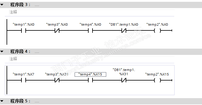

在step7中由于数据没有经过优化,变量的地址是固定的,可以按照绝对地址进行访问,优化过的变量地址我们看不到,字节、字、双字、整数、双整数等类型变量如何引用其位,很多人还不明白。我也是不久前才了解到调用的方法,这里和大家分享一下。

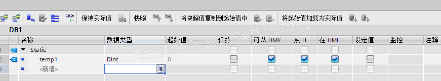

首先我们建立一个变量表,在其中建立四个变量,分别为temp1、temp2、temp3、temp4,数据类型分别为字节、字、双字、整形,建立一个名称为DB1的DB块,在其中建立一个双整形变量,temp1。建立完成之后,我们开始调用这些变量。如下图所示
可以看到使用变量的位的格式为:变量名.%x位号,在使用的时候可以省略%号,软件自动添加上。
当然对于DB块可以取消优化,按照绝对地址使用,I、M、Q也可以按照绝对地址使用。这里所说的是一种新型的使用方式,将来这种方式应该是大势所趋,这种方式能够在数据块优化的情况下使用。
