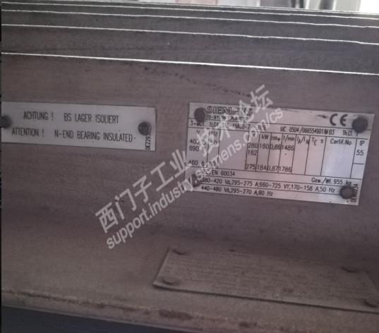

我目前有三种西门子160KW电机。机座号是一样的,安装都是IMB3,绝缘等级铭牌上好像是I级,查询了一下好像没有这个等级,应该最少也是F级了。
原装德国进口的电机,可以使用在690/400V电压等级,使用了绝缘轴承。IP55的防护等级。电机重量955KG

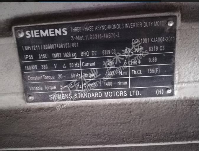

西门子仪征产电机,铭牌参数标明了轴承型号,这个参数太好了,并且标明了不同频率下的转矩情况。电机重量1020KG.

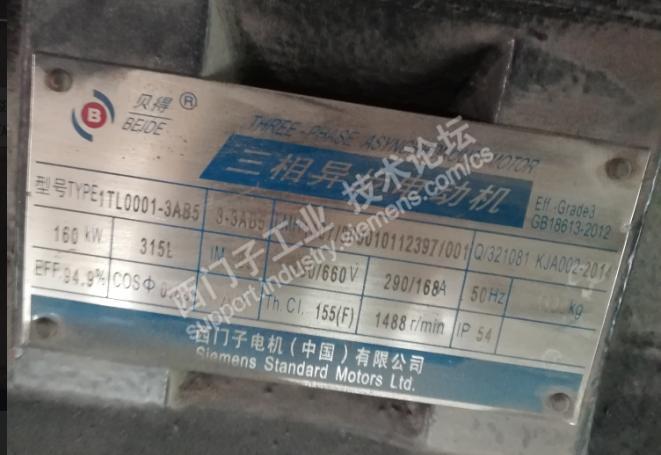

西门子贝德电机,防护等级IP54,绝缘等级F级重量1120KG。
这三台160KW电机是可以通用的,安装脚等一样,电机的价格通电机重量成反比啊。
