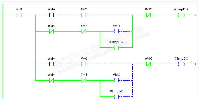

以下是引用HUANGZE75在2018-04-08 14:00:17的发言 >1楼
将变量声明定义为IN一OUT变量。
改成IN_OUT试过了,可行,但软件警告的目的尽量不用输出变量 来作为条件使用,且如果变为IN_OUT变量则不能达到在 右侧输出端 来添写参数的目的,所以我把类型改为了Temp,然后在后面直接给VDO线圈用,可以达到我的要求
但还有一个问题,就是用Temp类型还是Static类型的问题,如果Temp类型是每次调用此FB后释放,那我这个自锁   当 MO 为0的时候不是应该锁不住吗?但实际验证还是锁住了输出!我用的PLC模拟器,程序选的是314C- 2 DP/PN,这个现象还有别的说法吗?不必用Static??
