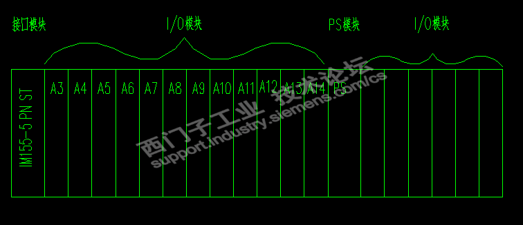

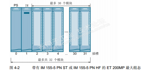

接口模块155-5 PN ST 最多可以加30个下游模块,不过中间需要加PS电源模块,如下图
那个如果我在接口模块IM的右边不加PS电源,只在接口模块的左边加PS电源可以吗?如下图
