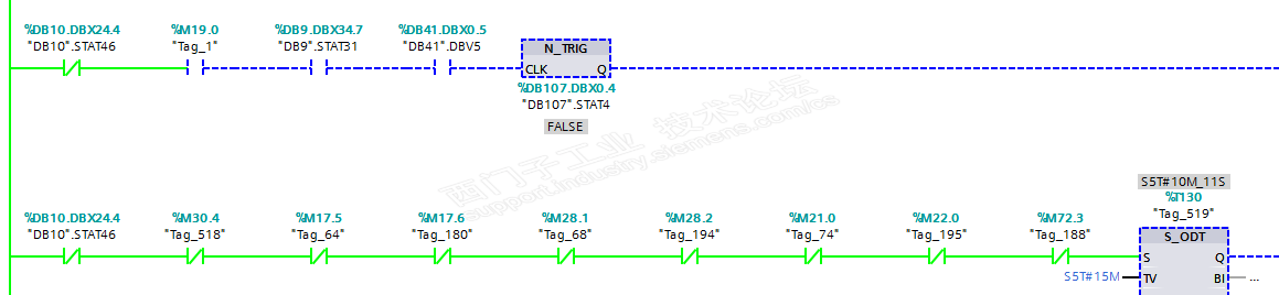

以下是引用喵喵seisei在2018-04-11 10:17:36的发言 >7楼
经过多番测试,发现这是TIA V14的一个漏洞,SR触发器,当R前端的条件大于两个时,如果S前端的条件不满足,那么R前端的条件即便满足了,也不会编程导通状态,但实际上已经导通了,只是显示有问题。
最新版的V15已经填补了这个漏洞。
同样的程序,在V14下就是前图的样子,看似没有导通,实际上已经导通并执行了。
在V15下就可以直接看到正常的状态。
终于找到理由了,是时候安装V15了!
那你只是解决了显示问题(虽然不知道是不是显示的问题),但是你前面提到“前几天现场发生了一件怪事,导致现场风机以待机速度转了一个晚上”,这个问题还是没有解决啊
