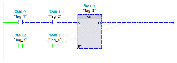

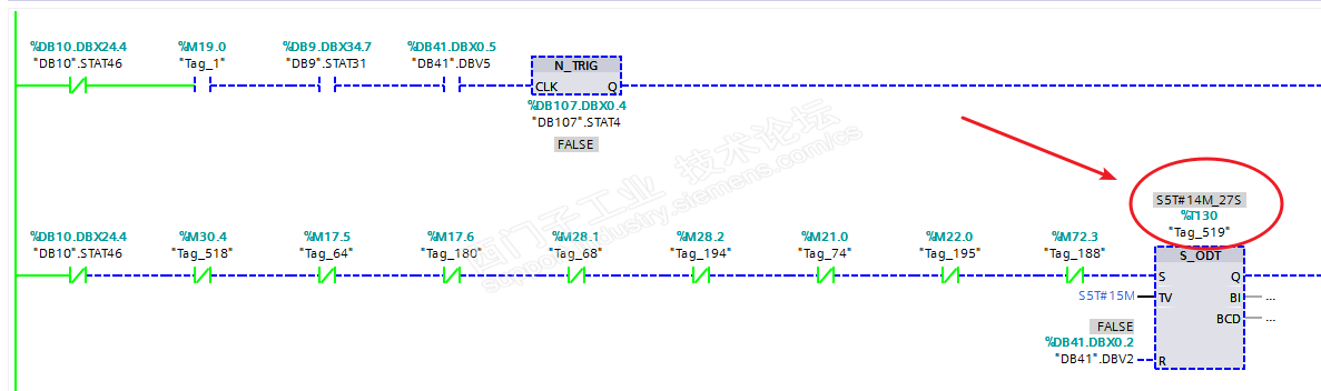

同时回复上面两位朋友,谢谢关系,问题已经解决了,现场的问题已经找到原因了,是因为一个偶发的事件,再加上程序上有些小问题导致的风机转了一晚上。程序还是不严谨哈……
另外关于SR触发器的问题,确实是显示的问题,实际上导通了的。通过下图中的定时器就可以看出,定时器开始计时,说明定时器前面的条件已经满足了的。该定时器我换成TON也是同样的效果。

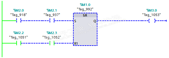

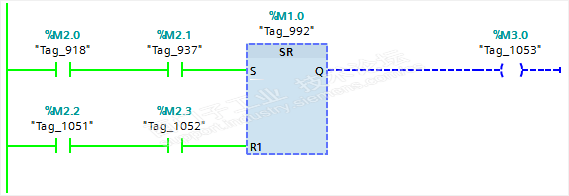

再来看一下下面的图。
下图是在V14中试验的,当SR触发器的S端条件不满足,R端条件满足时,触发器显示的没有被复位,实际上已经复位。只是显示不正常。
只有当SR触发器的S端条件满足时,R端的显示才会正常。
该问题在V15中则被修复过。大家有疑问的话,可以在V14环境下试试看。
