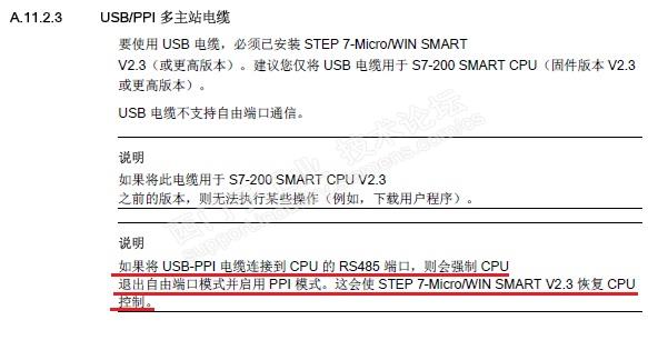

我记得似乎在哪儿看到过:这类CPU的485口插上USB/PPI多主站编程电缆6es7 901-3db30-0xa0会使得CPU自动进入PPI通讯协议从而可以与编程软件通讯。以下图片是从系统手册中摘录的。强调CPU必须是V2.3以上的。
