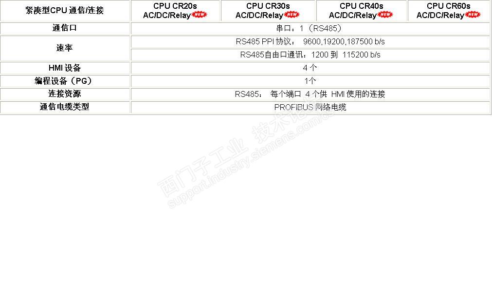

刚刚看到此贴,事关重大,不敢有丝毫懈怠,赶紧看最新版本的手册,关于经济性200smart 的cpu参数表。
图示:
楼主的担心不无道理,在采用该cpu做项目时,切记、切记这个情况。
好在所谓的困难总是办法多,明白人总不会被这区区小事所难倒吧,,200smart还可以用SD卡做回工厂设置。
