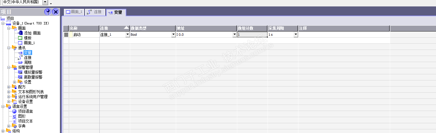

下一步就是建变量,这里建了一个I0.0的变量:

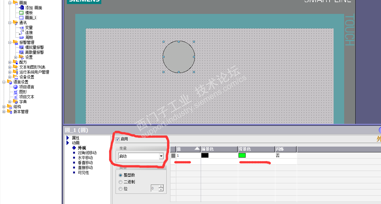

再下一步就是编辑画面了,在画面中添加一个圆,把填充色变成灰色,然后在“动画属性”中“外观”,启用变量,关联变量I0.0,然后在值中写1,背景色改成绿色:

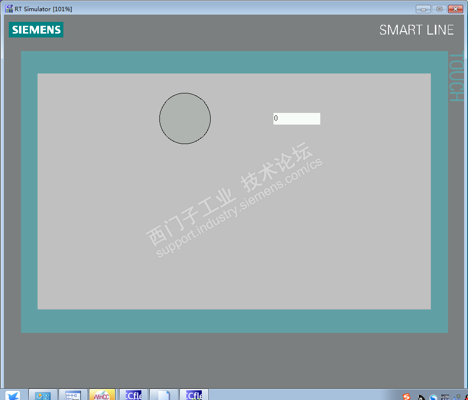

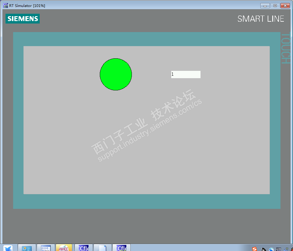

保存之后,点“启动运行系统”,观察现象:
运行之后,发现改变I0.0的值,圆的背景色没有改变。于是又做了一个I/O域观察I0.0值的变化,运行之后发现I/O域的值显示“#”,知道通讯没有连接成功。

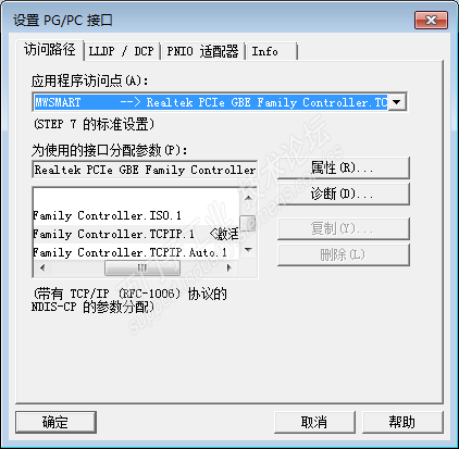

这是发现书上也没有讲怎么在线仿真,于是去网上搜了搜,当时也没有发现特别好的教程,因为用的是SMART 200系列的PLC,以太网编程,也没有设置PG/PC接口就能连上PLC。所以一直也没有考虑是这方面的问题,知道看到有一篇文章说设置了接口,我就试着设置了一下:
没想到就成功了,对于一个初学者来说,有时候真是一个小小帮助就能起到很大作用。
