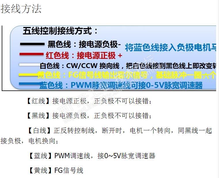

型号是ST20的plc,电机是带有内置驱动的直流无刷电机,可以直接用高速计数器输出脉冲控制电机转动和调速吗?plc可以直接连接有内置驱动的电机吗?
