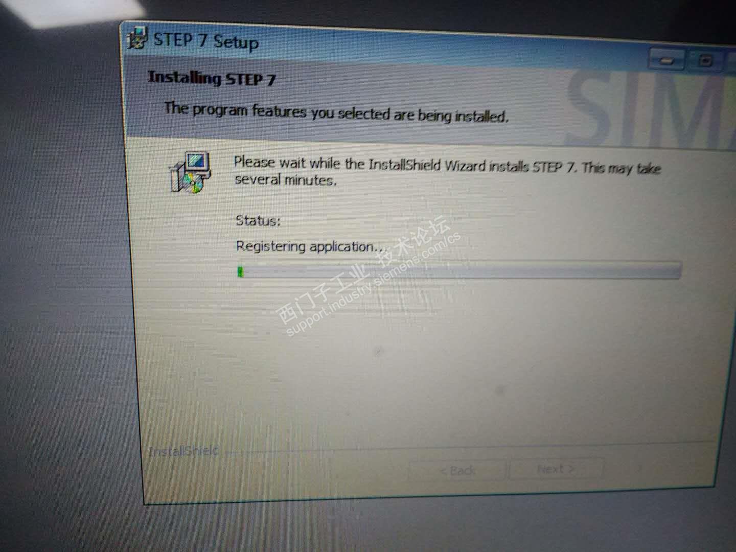

以下是引用菲戈在2018-04-13 16:42:31的发言 >2楼
64位不是装5.6么
以下是引用陆上行舟在2018-04-13 15:34:15的发言 >楼主:    帮同事安装st...
引用楼主详细内容:
    帮同事安装step7 5.5 卡在注册界面一整天都没进度。重装了多次系统,装完系统就装step7,每次都不行,换了还几个安装包。win7 64bit  。
    我的电脑也是win7 64bit的,之前安装都就没什么问题。
5.5sp1之后就可以在win7 64位上安装了。5.6开始支持win10
