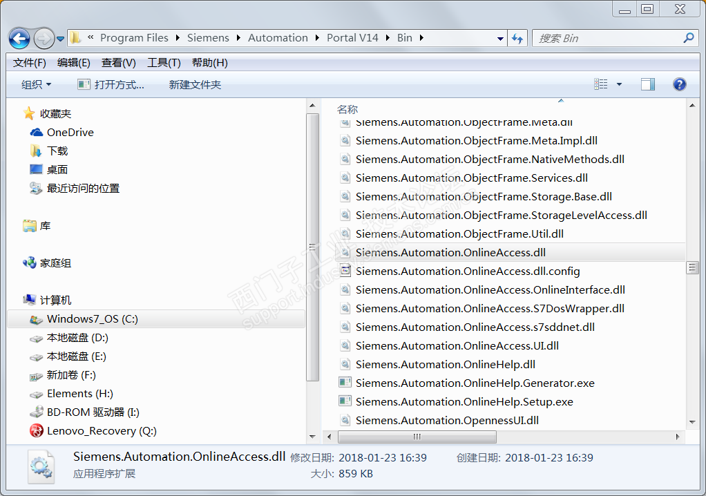

回复:TIA V14 SP1 更新UPDATE5后无法使用在线 ,及上传下载等,TIA直接报错,在线访问下就什么也没有,更新前
小解
    282
注册时间:2008-11-25
发布于 2018-04-14 00:10:08
6楼
上面第一张图为报错的日志及信息,第二张为V14的博图bin文件,第三张为同一电脑V13的博图bin文件,我经过仔细比对,发现报错的那个Siemens.Automation.OnlineAccess.s7sddnet V14里面名字是小写,V13是大写  不知道这个文件可以直接复制不?还有同行有这个版本的 ,可以发给我一个这个文件,因为我更新update5之前一直可以正常使用,所以有可能是被更新后 这个文件名错误造成的,只是我不确定可不可以用V13的同名文件替代?还是或者我可以直接把名字小写改为大写?haidongbo@163.com,期待大家的帮助!再次十分感谢!
