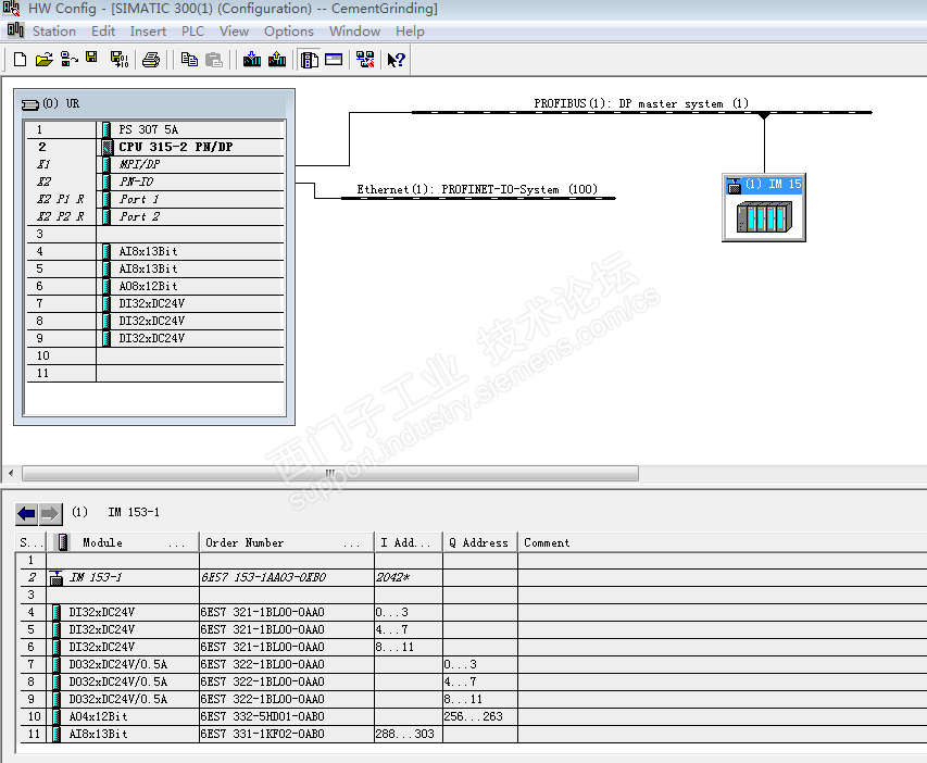

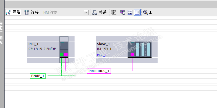

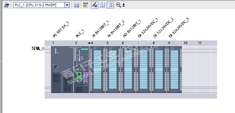

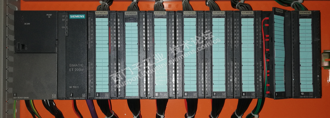

挂载在IM153-1从站接口扩展机架上的PS307 5A模块,其硬件组态在STEP7 V5.5 环境下应该如何实现?
有时扩展机架需要配置电源模块为外部器件供电,在TIA Portal V14 SP1中的组态如后三张图所示。
这是不是两种环境的区别?
对西门子的东西用得不多,是否是我的理解或者操作有误?请指教。
