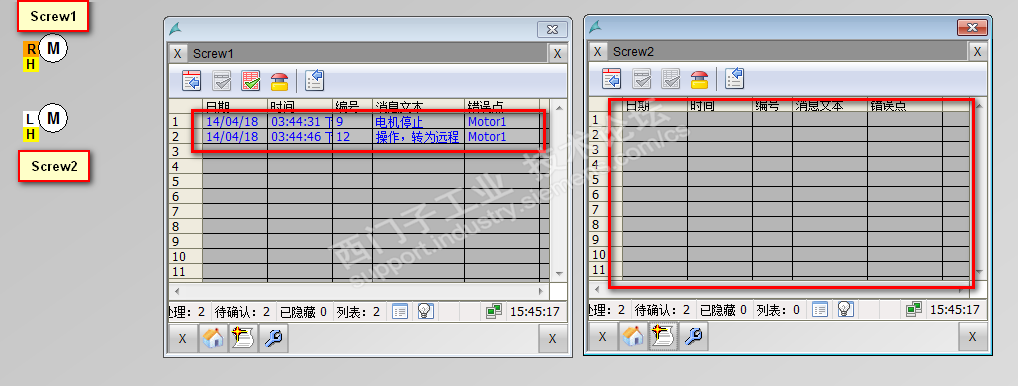

一、开篇之前,先介绍一下项目来源。
1. Wincc项目借鉴官方文档:
Example Blocks for WinCC V7 and STEP 7 V5 (for S7-300 with SCL and S7-400 with CFC, SCL)
https://support.industry.siemens.com/cs/document/68679830/example-blocks-for-wincc-v7-and-step-7-v5-(for-s7-300-with-scl-and-s7-400-with-cfc-scl)?dti=0&lc=en-US
2.1200PLC中使用的电机功能块FB620引用官方文档:
Example blocks for WinCC V7 and STEP 7 V13 (TIA Portal) for S7-1200 and S7-1500 in SCL
https://support.industry.siemens.com/cs/document/31624179/example-blocks-for-wincc-v7-and-step-7-v13-(tia-portal)-for-s7-1200-and-s7-1500-in-scl?dti=0&lc=en-US

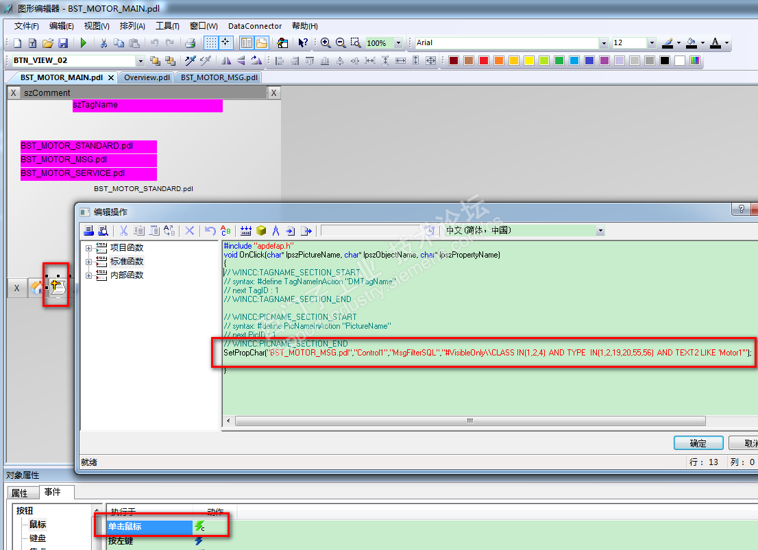

二、问题描述:如下图所示,在画面“Overview.pdl”中可以新建两个电机实例,点击电机Screw1弹出“BST_MOTOR_MAIN.pdl”(在画面“Overview.pdl”中可以同时弹出10个不同电机的面板),在“BST_MOTOR_MAIN.pdl”画面中点击下方中间的图标,弹出报警窗口,目前新建的两个电机实例,只有在第一次弹出“BST_MOTOR_MAIN.pdl”画面中进入报警窗口才显示报警,第二次点击弹出的报警窗口是空白的。
期望实现的效果:当点击电机Screw1弹出的报警只显示Screw1电机的报警;当点击电机Screw2弹出的报警只显示Screw2电机的报警,如何实现,请大家赐教。
