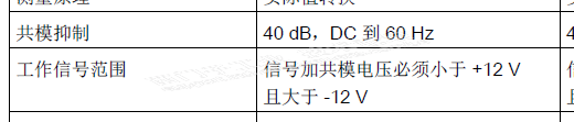

原则在这里:
这里的电压值,是相对于模拟量模块自身的参考0电平,一般标M的那个端子。
