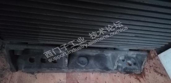

以下是引用北雪雪纷飞在2018-04-14 14:51:10的发言 >48楼
中心高肯定是一致的,,、
底座的话,不一定因为牵扯到地脚螺栓,因为有的厂家风机测的螺栓口有两组,有的一组,如果L的用到原M上面去。两组的肯定没问题,一组就不合适了,

不是的。
我说的机座是指安装的尺寸,包含电机底座的安装孔位置,轴高等参数,一般电机功率的区别在于电机的后端盖方向,前电机前面部分的尺寸在同一个机座下是一致的,电机的后半部分是根据功率的大小有长短之分。

这个绝缘板只是安装在转子有凸起比较厉害的位置,不知道跟这个有没有关系,放水塑料塞子没有看到,但是在端盖底部有放废旧黄油的放油螺丝。正常情况下这个螺丝没有打开,端盖内储存费油的空间还是比较大的。
想咨询一下王工,可以参看下面的二个电机铭牌,就是160KW,315L电机和200KW,315L2电机安装形式电机转速都是一样的,是否除了电机功率不同外,电机是可以互换的吗,就像我们购买断路器,壳体是250A的,你可以选用额定电流是160.200.250A都可以的。安装尺寸是一样的。

那个白色的绝缘隔板应该是防止润滑油飞溅到线圈吧,之前在做维保时也有看到过,没有黄工您那么仔细想这个问题。
另外,在做维保时,曾经见到过一款西门子电机在前端盖内部有防水圈(问过西门子客服),在使用前,需要打开放水口螺母。
仔细看了一下,西门子贝德及西门子国产低压电机,安装脚只有一组,而西门子德国产电机安装脚就比较灵活了。
