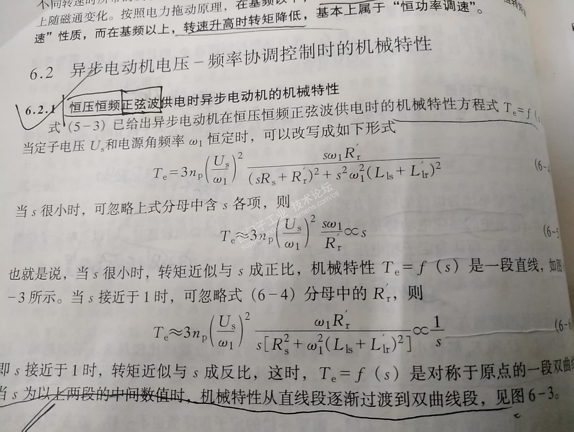

回复:VF控制模式是不是在低速时,保证不了输出扭矩,而矢量控制可以保证?

这个是恒压和恒频下的电机机械特性曲线。变压变频的情况要稍微复杂一些。我说不清了,你自己去看书吧。推导出来的话基本上就是一条条平行的曲线。
