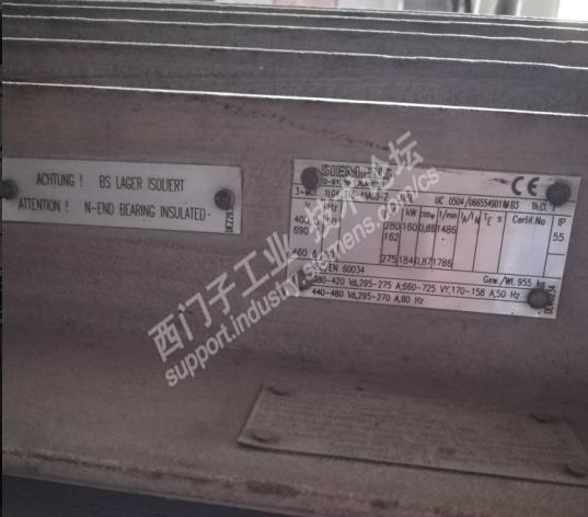

以下是引用WWCWWC在2018-04-04 09:01:37的发言 >13楼
看到此贴,让我想起10多年前,我在一家公司工作时,那边设备全是米国过来的旧设备,动力(电机)额定标注是460~480V,而那家公司总技术设计先前没有考虑到这些,变压器仍然沿用过内的400V的,我在连接40立方空压机时,确实内心挣扎过一段时间,记得那台空压机的供电还是采用铝线的,平方数还不到,为此还与那家公司的老板争议过多次,人有时候就有那股傻劲,现在回想何必呢,乘早退出何必解释。
那台空压机在400V环境下使用3年多,过程中有一个冷却换热器漏油,因为没有备件,我咨询过空压机服务商,最后用AB胶临时处理漏油部位过的。相对小功率的电机很多,均是在欠电压下工作。
但是,你这个690V的电机额定电压,还真的需要仔细考虑一下在400V环境下如何连接问题了。
你看西门子电机是可以接在690V电压上的,只是绕组由三角形接成星形而已。
