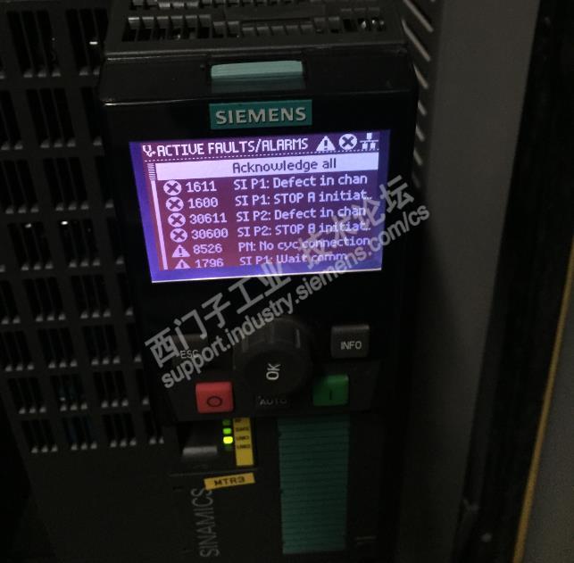

前几天,生产线上的一台G120变频器炸裂,当时只是变频器不好,CU240还是可以用的。换了新的变频器上去后,通信不成功,报:8526和1796警。这种情况本来就很难解释。然后**作LED界面,查看里面的参数,发现站名和IP地址都没有了,都变成0.0.0.0。我判断可能是数据丢失了,因为手头也没有备份驱动程序,只有PLC程序。因为这条线是由三个单元组成,每个单元动作和控制基本一样。这台G120变频器用于控制辊轮转动,属于1单元。然后我就去把2单元,同一工位的变频器程序导出来了,把3单元同一工位的驱动程序也导了出来。我用simotion scout比对了2单元和3单元的expert list参数表,显示主要是站名、IP地址、安全地址不一样。我通过plc程序,找到了对应1单元那台变频器的相关信息,复制了2单元的驱动程序,然后把相应的地方修改好然后我用网线,查找了这台变频器,给它分配了之前正确的ip地址,重新写了站名字,然后就把程序下载了进去。将PLC断电,以及1单元电气柜断电,重新上电就出现这四个报警。我没有将所有站上的电气柜断电,不知道有没有关系???
希望论坛上的朋友,帮我分析下,我这样做的步骤行不行得通?这些报警应该如何取消?IP地址我确定肯定是唯一的,是对的,之前我拍过照片。
