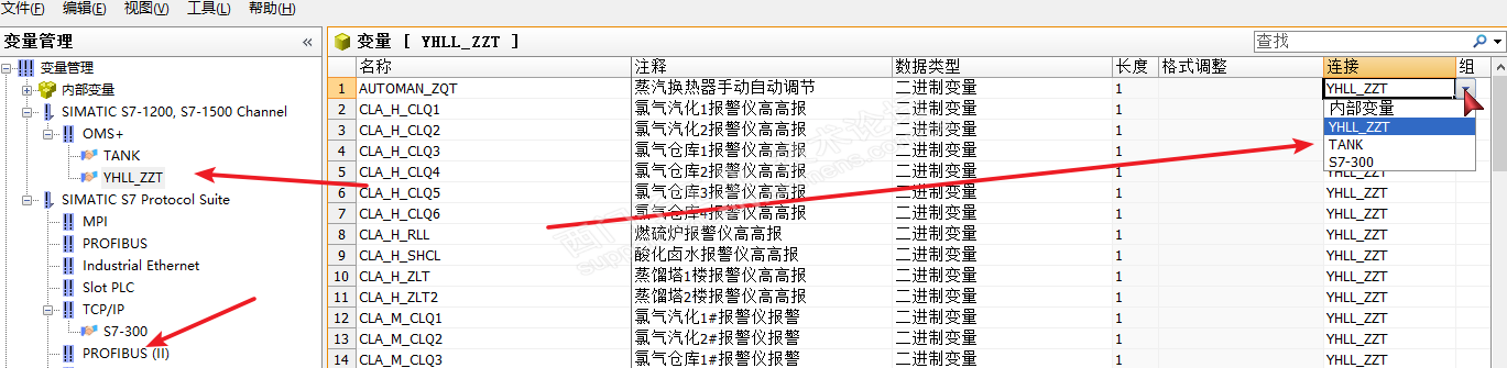

7.3就有Configuration Studio功能了
把连接创建号,直接在变量属性里面把连接改一下就好了,根本不用导入导出的那么麻烦
我这是7.4的截图,但是7.3的应用应该是一样的,这个功能好像是从7.2还是7.3开始有得,方便了很多
