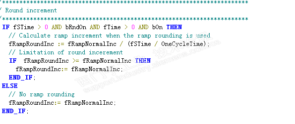

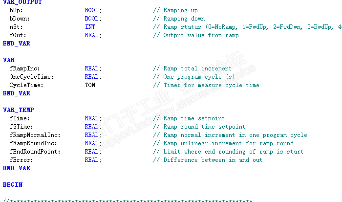

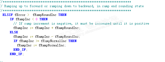

s7-300用SCL语句写的程序看不懂啊,请高手指点!
tqccyjh
    10
注册时间:2010-08-28
4933
8
2018-04-17 22:28:41
请高手解析下!谢谢!这个程序块是在OB35里调用的,
