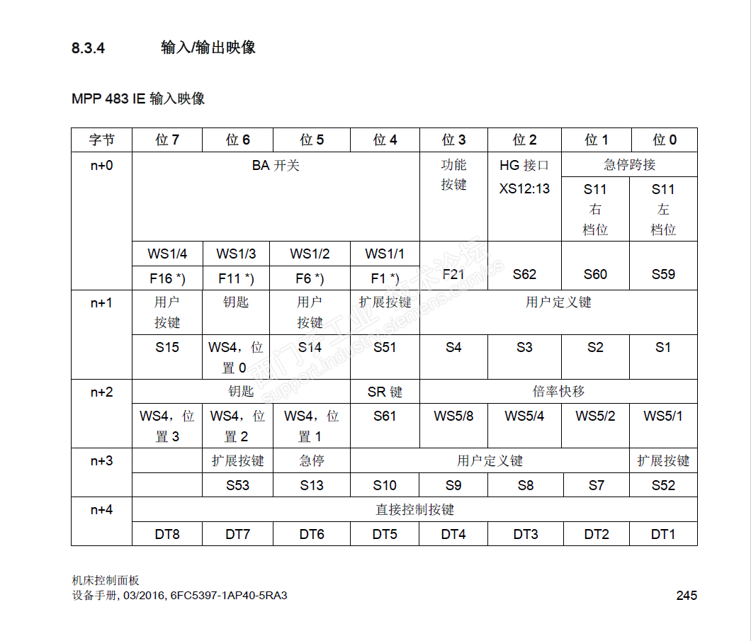

好像老外喜欢用这个
附上中文手册
BH4_0316_ch_zh-CHS.pdf
