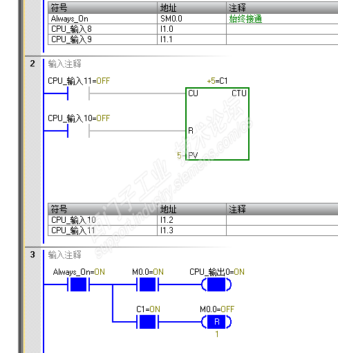

给你看一个用smart测试你的程序的截图
这就是官方软件和第三方软件的区别。
你的软件,点的状态,显示的是扫描周期结束后的值,而西门子的软件,能够显示执行到该语句时点的状态
