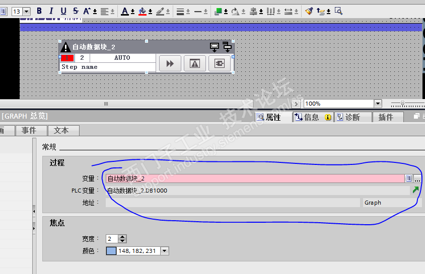

以下是引用ypac在2018-04-03 09:03:19的发言 >7楼
FB的背景数据块也修改成可访问,并重新编译过了。但是HMI里的变量始终生成不正确。任然不行,还是报错,具体么样操作。
不要选DB,找背景数据块G7的数据类型变量,任意一个都行。
