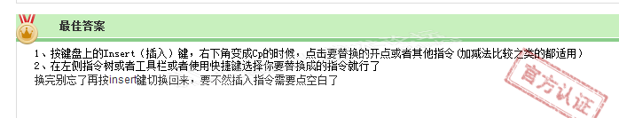

TIA V14 lad 怎么快速切换开点 闭点
fanjiale
    163
    17
注册时间:2015-09-25
894
2018-04-18 11:25:46
STEP7 lad  按insert就可以快速切换开点 闭点
