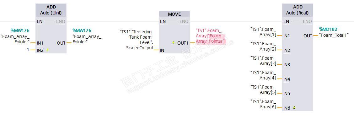

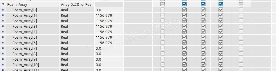

今天一整天都在忙程序的事情,博途之前也没怎么接触,因为17年就转项目管理了,这几天又重拾了工控的技能。今天在线比对了程序,还剩一个地方比对不一致。如图片所示,程序中有一个输入的索引无效,我以前也没写过这种程序,应该是属于数组类型。我就想问下,红色那个调用正常吗?是否可以实现?在线程序就是那个,我想了一下午,也没想出离线程序应该怎么修改,才能使索引有效。希望论坛上的朋友指导下,谢谢。如何才能把变量MW176和这个foam_Array组合在一起呢???
