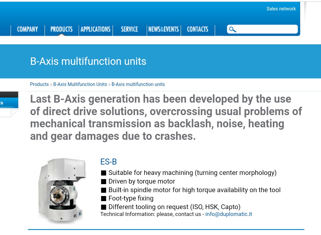

以下是引用翔宇_王在2018-04-18 13:23:32的发言 >4楼
 维修前做备份是好习惯,至少万一不行了还有备份可以还原。
(1)在相应的轴参数里,设MD30130和MD30240为0
(2)在驱动配置菜单里,找到相应的模块,设为“no active” 即可
这个是没有问题,修改了驱动配置参数不会丢失。你的B轴和 C轴是否有有硬件连接,如编码器插头和电机插头?最好问下供应商,是否需要运行M功能使摆头失效就可以拆除此头。
这个部件现在是整体拆卸的.
屏蔽 B C2轴后机床的其他轴能运动吗?
