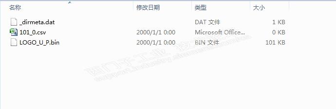

 怎么下载的?可不能是直接把程序复制黏贴到SD卡里!
正常下载到SD卡中,我看了下SD卡里的内容。如下图:

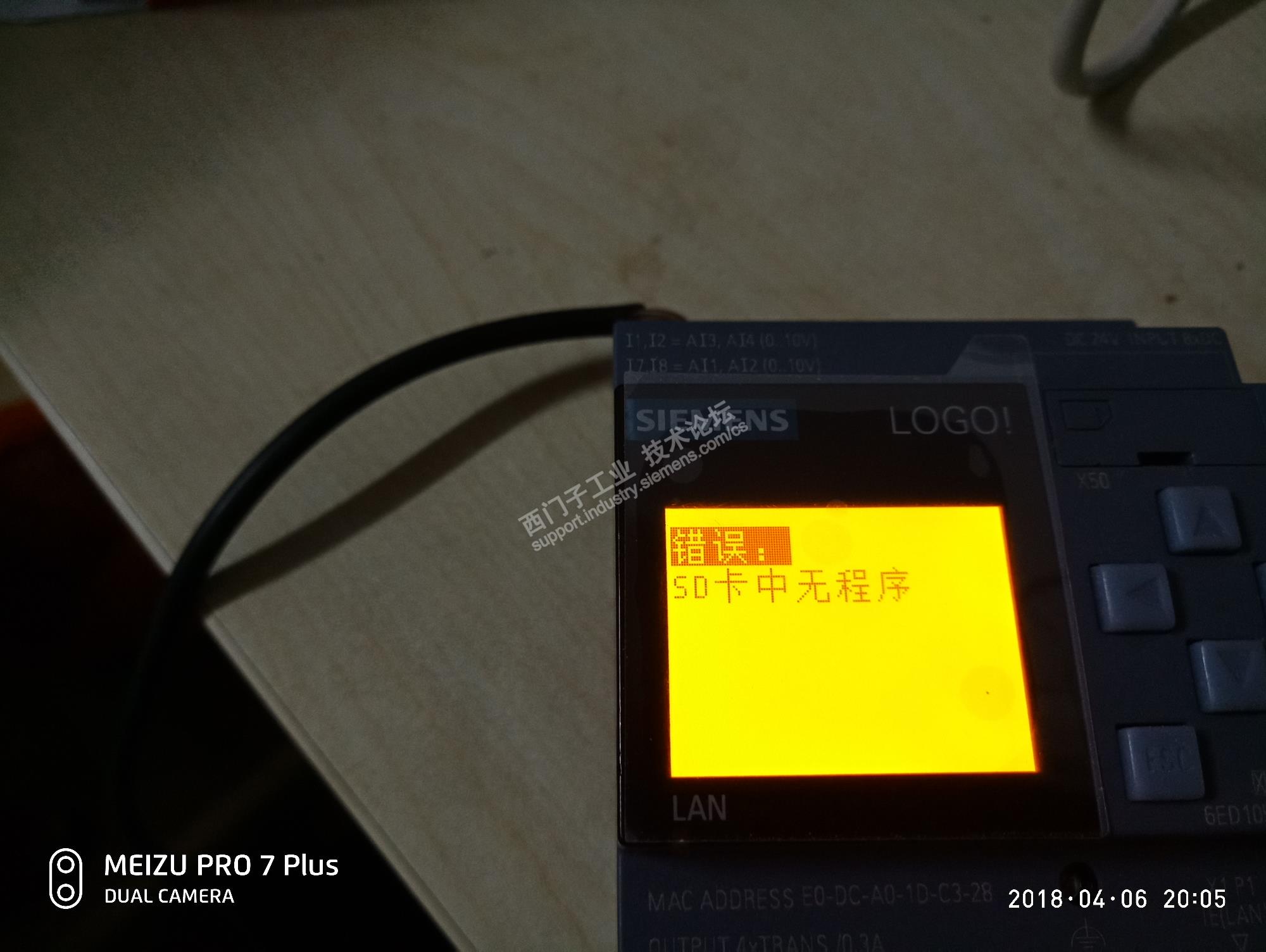

“再把设备上的程序备份到卡上却可以,但是设备上就没程序了,只能使用卡上的程序,只能读取卡上的,再从考到设备上又不行了,把卡拔了就提示空白程序”

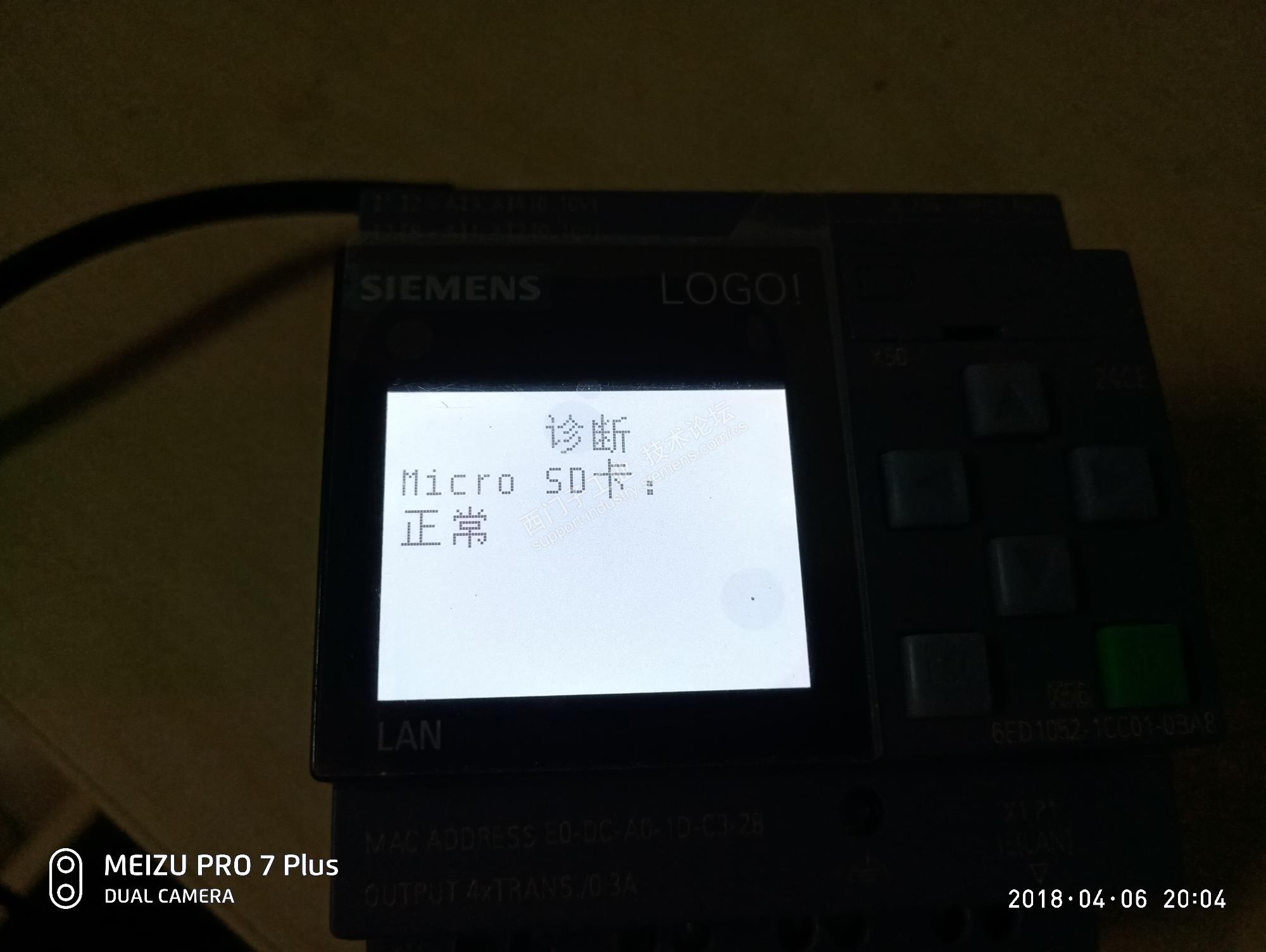

用一个fat32格式的SD卡,是手机上用的那种,在PC下好程序,插到LOGO 0BA8上,检测SD卡正常。当要把卡上的程序考到设备上时提示卡中无程序。再把设备上的程序备份到卡上却可以,但是设备上就没程序了,只能使用卡上的程序,只能读取卡上的,再从考到设备上又不行了,把卡拔了就提示空白程序,什么原因?
不能拔卡运行,是因为你启用了“copy protection”这个在手册里有讲
