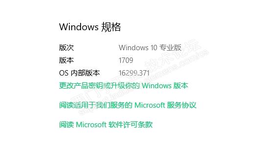

以下是引用yming在2018-04-18 09:35:18的发言 >6楼:看一下WIN 10的版本。1709版本不支持。 WIN10 1703可以。
y版说的比较切入重点,但是也算是打消了我解决这个问题的念头了;
最近系统一直在推送提示升级,然后上周就同意了。部门有几个同事都升级了,怀疑是升级的原因,的确升级之后的都不行了,换成我另外一个win7的,v13sp1的,就可以。
难道当前系统下,这个问题算是无解了?v15可以吗?不知道是否有尝试过的。
