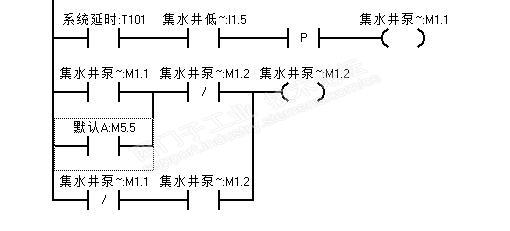

以下是引用ujm2001_2001在2018-04-18 21:41:20的发言 >1楼
另外,再问个关于时钟扫描的问题,像下面这种每次遇到I1.5由0变1的时候,M1.2就跳变一次。这个写法在实际中我已验证可行,但是还不太清楚在一个脉冲到来瞬间和瞬间后,M1.1在每行中到底是什么状态?请指点,谢谢!
这个有老师指点吗?
