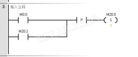

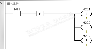

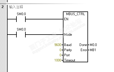

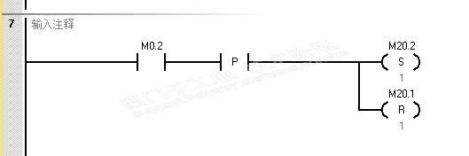

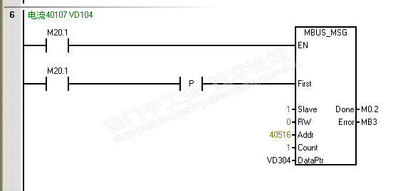

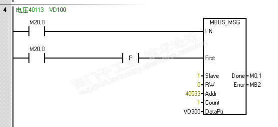

SMART-MODBUS同时读取电流电压这样写程序可以吗?
手机用户201712114XT0TP
    94
注册时间:2017-12-11
914
2018-04-20 00:23:05
请问这样子可以实现读电流电压吗?程序写的有问题吗?
